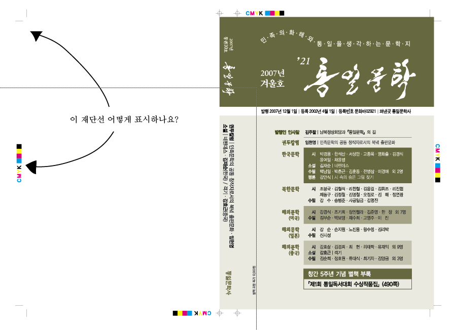

일러스트에서 그림과 같이 재단선을 표시하려면
어디에서 해야 하나요?

emoticon_096 CMYK 컬러부분은 일러스트에서 그려서 해당위치에 놓아주어야 합니다.
재단선은 일러스트기능주에 CropMark 선택이 있습니다.
재단선을 줄 대상을 선택후..이 CropMark 를 선택하면 자동으로 재단선표시가 됩니다.
